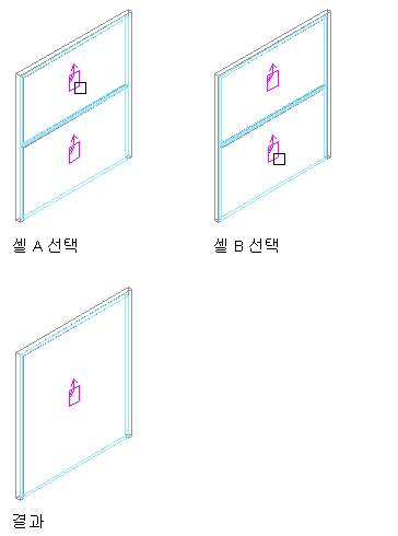

다음 절차에 따라 조합창/문 셀을 병합하십시오.
서로 인접한 셀만 병합할 수 있습니다.
대부분의 경우, 셀을 동일한 채우기 유형과 병합합니다. 그러면 병합된 셀은 원래 셀과 동일한 유형이 됩니다. 예를 들어, 두 개의 솔리드 패널 채우기를 병합할 경우, 결과로 생성된 병합된 셀도 솔리드 패널 채우기를 가집니다. 그러나 채우기 유형이 서로 다른 두 개의 셀을 원하는 경우도 있습니다. 이런 경우, 첫 번째 선택된 셀의 채우기 유형이 병합된 셀에 사용됩니다. 예를 들어, 하나의 셀을 간단한 패널 채우기와 병합하고 다른 하나의 셀을 창 채우기와 병합하고 병합 명령 수행 시 간단한 패널을 가진 셀을 먼저 선택할 경우, 병합된 셀은 창이 아닌 간단한 패널 채우기를 포함합니다. 반대 순서로 두 개의 셀을 선택할 경우, 병합된 셀은 창을 포함하며 간단한 패널 채우기를 포함하지 않습니다.
두 조합창/문 셀 병합
을 클릭합니다. 이들 셀이 하나로 병합됩니다.
