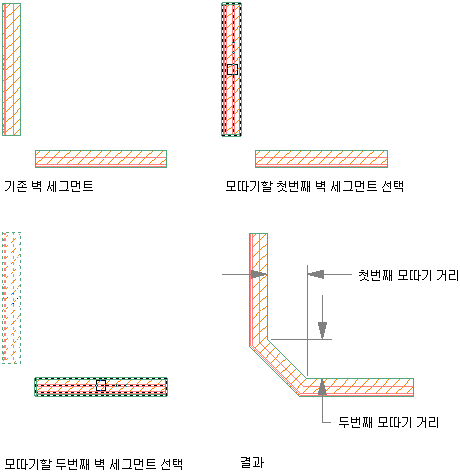

다음 절차에 따라 두 벽을 모따기하십시오. 벽의 모따기는 평행하지 않은 두 벽 사이에 새 벽 세그먼트를 작성합니다. 모따기는 고유한 벽 각도 또는 건축의 세밀한 부분을 작업할 때 유용합니다.
거리 또는 각도를 지정하여 벽을 모따기할 수 있습니다.
거리 옵션을 사용하여 벽 세그먼트 모따기

| 각도 옵션에 대한 길이 및 각도 값 지정 | a(각도)를 입력합니다. 끝점부터 모따기를 시작할 벽의 점까지의 거리를 입력합니다. 모따기의 각도를 입력합니다. |
| 거리 옵션에 대한 기본 거리 지정 | d(거리)를 입력합니다. 거리 1 및 거리 2에 대한 값을 입력합니다. 새 벽 세그먼트를 작성하지 않고 벽이 만나도록 하려면 두 거리에 모두 0을 입력합니다. |
