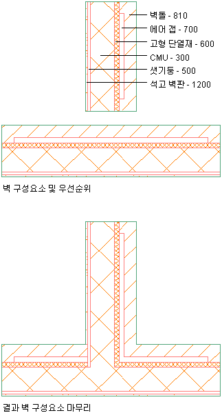

구성요소 우선순위는 교차하는 벽의 구성요소와 각 벽 구성요소가 마무리되는 방식을 결정합니다. 구성요소 색인 번호가 낮을수록 다른 벽과 교차할 때 구성요소의 우선순위는 높아집니다.
벽 마무리 우선순위
다음 테이블에서는 AutoCAD Architecture 2024 툴셋 카탈로그에서 제공되는 샘플 벽 스타일에 사용되는 구성요소에 대한 기본 마무리 우선순위를 나열합니다. 서로 다른 우선순위를 벽 스타일 및 개별 벽의 벽 구성요소에 할당하여 다른 벽과의 마무리를 조정할 수 있습니다.
