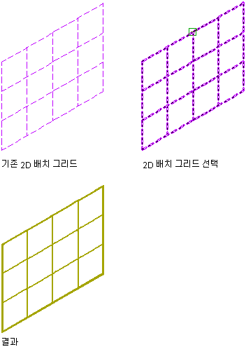

2D 배치 그리드를 기준으로 하는 커튼월 단위 그리드를 작성할 수 있습니다. 도면에 2D 배치 그리드가 이미 있는 경우 해당 그리드를 커튼월 단위로 쉽게 변환할 수 있습니다. 또한 배치 그리드에 익숙한 경우 커튼월 단위를 작성한 후 커튼월 명령을 적용하여 보다 자세한 내용을 확인할 수 있습니다.
2D 배치 그리드를 커튼월 단위로 변환
2D 배치 그리드에서 커튼월 단위를 작성할 때 새 커튼월 단위 스타일도 작성합니다. 새 커튼월 스타일 단위의 부속건물은 배치 그리드의 분할로부터 가져옵니다.
커튼월 단위 그리드는 수평 또는 수직 방향으로 분할된 1차원 유형입니다. 커튼월 단위에서는 2차 그리드가 내포된 1차 그리드를 사용하여 2D 배치 그리드에서 수평 및 수직 패턴을 작성합니다.
2D 배치 그리드에서 커튼월 단위 그리드를 작성하려면, 커튼월 단위에서 1차 그리드의 방향을 결정해야 합니다. 수평을 선택할 경우, 1차 그리드가 2차 그리드의 수직 분할을 통과하는 수평 분할을 갖습니다. 수직을 선택할 경우, 1차 그리드가 2차 그리드의 수평 분할을 통과하는 수직 분할을 갖습니다.
1차 분할 방향 지정
2D 배치 그리드의 수평선 및 수직선은 커튼월 그리드의 분할을 정의합니다. 그리드 셀, 프레임 및 멀리언에는 기본 정의가 지정됩니다.
