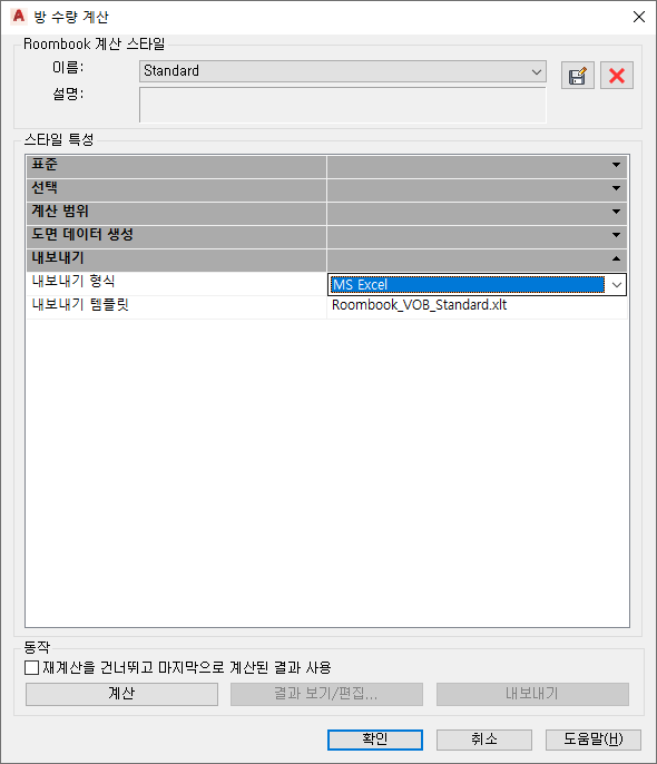

Roombook에는 계산된 모든 방 수량을 하나의 시트에 체계적으로 나열해주는 각 계산 표준에 맞게 미리 정의된 MS Excel 내보내기 양식이 있습니다.
을 클릭합니다.
기본적으로 *.xlt 템플릿은 기본 AutoCAD 템플릿 경로의 ₩Roombook Templates₩International 또는 ₩VOB 디렉토리에 있습니다.
내보내기 프로세스를 시작합니다. 워크시트에 각 방 수량 범주에 해당하는 탭이 생성됩니다.
여러 방 수량을 동시에 계산하려면 방 수량 계산 대화상자에서 계산 범위를 정의합니다.
수량은 방별로 요약됩니다. 외부 참조의 방이 있는 경우 외부 참조 파일의 이름이 방 이름 옆에 표시됩니다.
