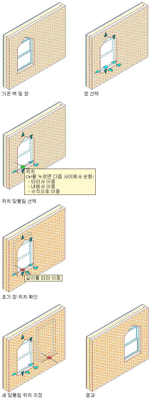

다음 절차에 따라 창을 참조 위치로부터 간격띄우기하여 벽을 따라 하나 이상의 창에 대한 위치를 변경합니다.
이 기능은 다른 객체로부터 지정된 거리에 창을 배치할 때 유용합니다. 예를 들어, 벽을 따라 일련의 창 사이의 정확한 거리를 지정할 수 있습니다.
를 클릭합니다. 표식기는 개구부 내 현재 위치를 나타냅니다.
| 원하는 작업... | 할 일... |
| 창의 중심에서 간격띄우기 측정 | 창의 중심에 가까운 점을 선택합니다. |
| 창의 끝에서 간격띄우기 측정 | 측정할 창의 끝에서 점을 선택합니다. |
벽을 따라 점을 선택할 수 있습니다.
| 창을 참조 점으로 이동 | 0을 입력합니다. |
| 창을 참조 점에서 지정된 거리로 이동 | 간격띄우기 거리 값을 입력합니다. |
| 올바르게 위치한 두 개의 창 중심 사이의 거리와 같은 두 점 간의 측정으로 거리 지정 | 거리를 측정하는 두 점을 선택합니다. |
벽을 따라 창 재배치
