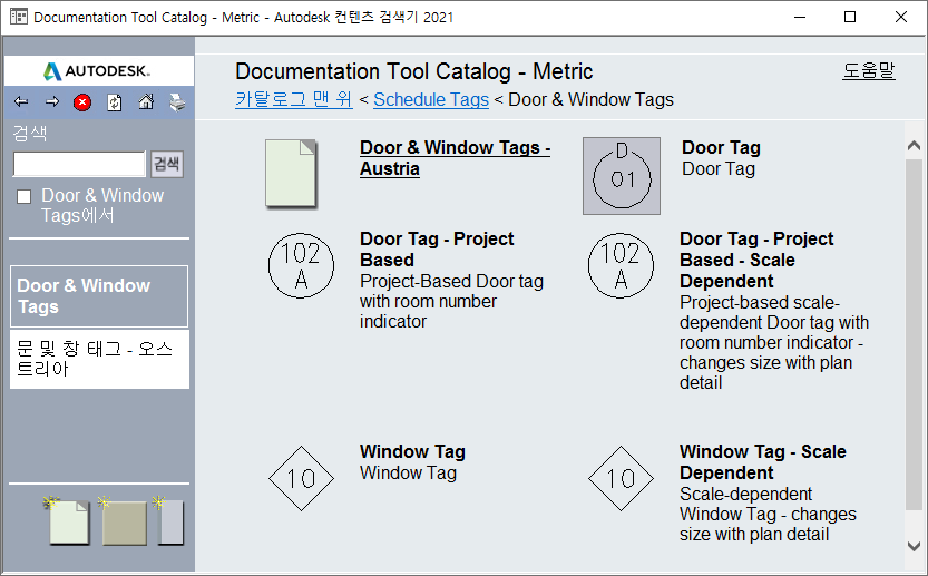

컨텐츠 검색기에 표시된 샘플 팔레트 카탈로그의 상세 팔레트

  3. 카탈로그 라이브러리의 샘플 팔레트 카탈로그를 두 번 클릭합니다.
  4. 상세 폴더를 두 번 클릭합니다.
  5. 컨텐츠 아이콘을 커서로 가리키면 표시되는 도구 팔레트에 추가를 선택하여 작업공간에 열려 있는 팔레트에 추가합니다. 컨텐츠 브라우저에서 전체 팔레트를 복사할 경우 새 팔레트가 세트에 추가됩니다.
