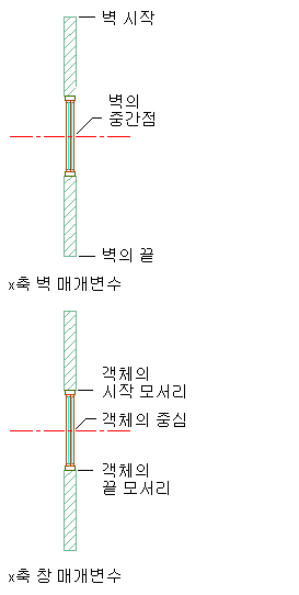

다음 절차에 따라 창이 부착되는 벽에서 창의 수평 위치를 변경합니다.
구석 창을 삽입할 때 지정하는 첫 번째 벽이 앵커된 벽입니다.
X축 매개변수에 따르는 창 위치
| 원하는 작업... | 할 일... |
| 벽의 시작을 참조점으로 사용 | (X)에 따른 위치 지정의 시작에서 벽의 시작을 선택합니다. |
| 벽의 중간점을 참조점으로 사용 | (X)에 따른 위치 지정의 시작에서 벽의 중간점을 선택합니다. |
| 벽의 끝을 참조점으로 사용 | (X)를 따라 위치의 시작에서 벽의 끝을 선택합니다. |
끝점에서 시작점까지 측정할 음수 값을 사용합니다.
| 창의 시작 모서리 | 대상에서 객체의 시작 모서리를 선택합니다. |
| 창의 중심 측정 | 대상에서 객체의 중심을 선택합니다. |
| 창의 끝 모서리 | 대상에서 객체의 끝 모서리를 선택합니다. |
