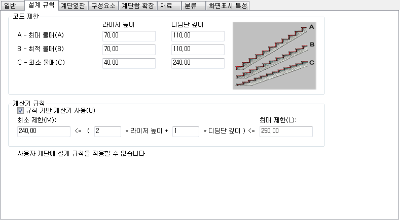

계단 설계 규칙 지정
- 계단 도구가 있는 도구 팔레트를 엽니다.
- 계단 도구에서 마우스 오른쪽 버튼을 클릭한 후 계단 스타일을 클릭합니다.
- 변경할 계단 스타일을 선택합니다.
- 설계 규칙 탭을 클릭합니다.

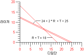

- 최소 물매, 최적 물매 및 최대 물매에 기본 라이저 높이 및 디딤단 깊이를 지정합니다. 주: 작성하려는 디딤단 및 라이저 구성요소에 대해 비율이 아니라 실제 치수를 표현하는 값을 사용하십시오.  계산기 규칙의 구속조건 및 디딤단 높이는 바닥 간 높이를 균일하게 분할해야 한다는 조건에 따라, 선택된 최적 디딤단 길이 및 라이저 높이에 가능한 가까운 값을 얻습니다.
- 기본 계단 계산기를 변경하려면, 규칙 기반 계산기 사용을 선택합니다. 계산기 규칙 섹션의 필드를 편집할 수 있습니다.
- 계단 스타일 특성을 변경한 후 확인을 클릭합니다.
