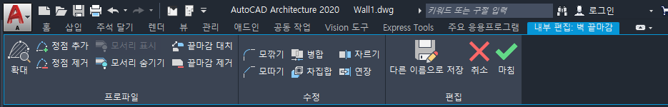

내부 편집 모드는 다음 사용자 인터페이스 변경 사항으로 특징지어집니다.
벽 끝마감에 대한 내부 편집 탭

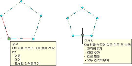

프로파일에 대한 그립 편집 옵션
| 원하는 작업... | 할 일... |
| 정점 이동 | 정점 그립을 선택한 후 이동합니다. |
| 정점 추가 |
| 정점 제거 |
| 정점과 해당 모서리 간격띄우기 |
| 프로파일 모서리 간격띄우기 |
| 모서리를 호로 변환 |
| 프로파일의 모든 모서리 간격띄우기 |
| 프로파일에 링 추가 |
| 프로파일에서 링 제거 |
| 다른 링으로 링 대치 |
