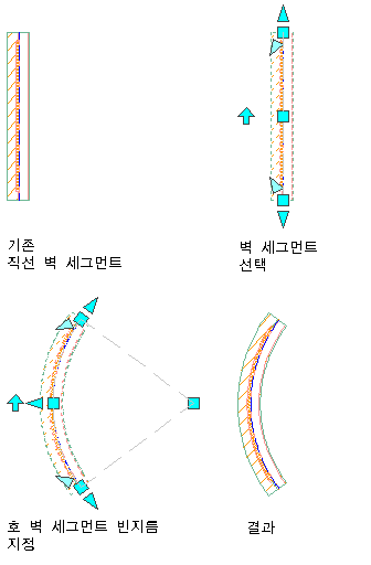

다음 과정에 따라 직선 벽을 곡선 벽으로 변경하거나 곡선 벽을 직선 벽으로 변경하십시오. 직선 벽을 곡선 벽으로 변경할 때, 소프트웨어는 벽 세그먼트의 중간점에 곡선 두 번째 점 그립을 추가합니다. 그러면 이 그립을 사용하여 호의 쉐이프를 변경할 수 있습니다.
곡선 벽을 직선 벽으로 변경하면, 소프트웨어가 곡선의 시작점과 끝점 사이에 직선 세그먼트를 작성합니다. 그립을 사용하여 벽의 길이와 위치를 조정할 수 있습니다.

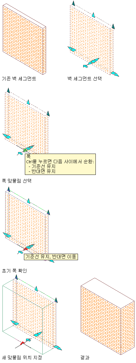

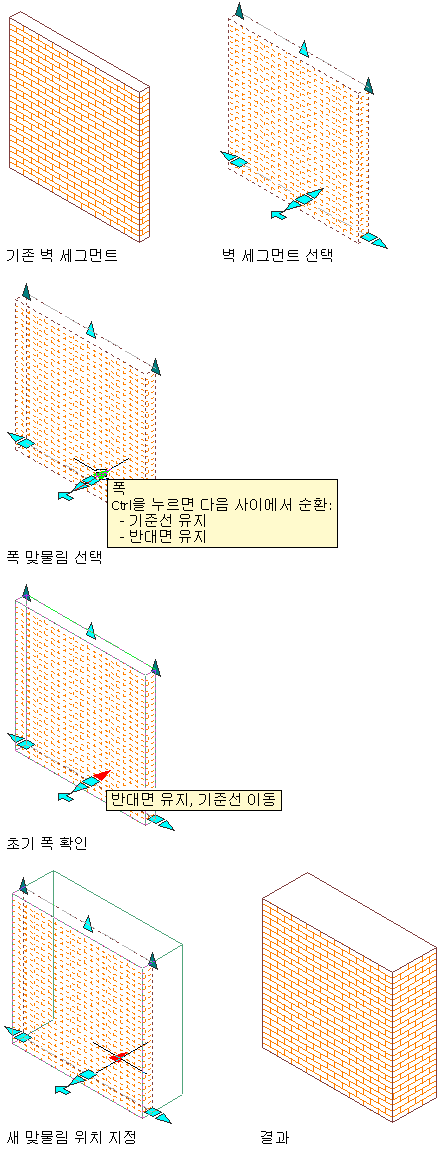

벽 자리맞추기 선을 유지하면서 그립으로 벽 폭을 변경하려면
벽에 적용된 벽 스타일에서 벽 폭이 정의된 경우 각 벽의 두께를 변경할 수 없습니다.
그립을 선택한 후 정확한 값을 입력하여 벽의 폭을 증가 또는 감소시킬 수도 있습니다.
벽의 반대면을 유지하면서 그립으로 벽 폭을 변경하려면
또한 특성 팔레트에서 벽 폭을 변경할 수 있습니다. 벽에 적용된 벽 스타일에서 벽 폭이 정의된 경우 각 벽의 두께를 변경할 수 없습니다.

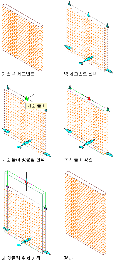

그립으로 벽 기준 높이를 변경하려면
기준 높이는 바닥에서 천장까지의 벽 높이입니다. 또한 특성 팔레트에서 기준 높이를 변경할 수 있습니다.
그립을 선택한 후 정확한 값을 입력하여 벽의 기준 높이를 증가 또는 감소시킬 수도 있습니다.

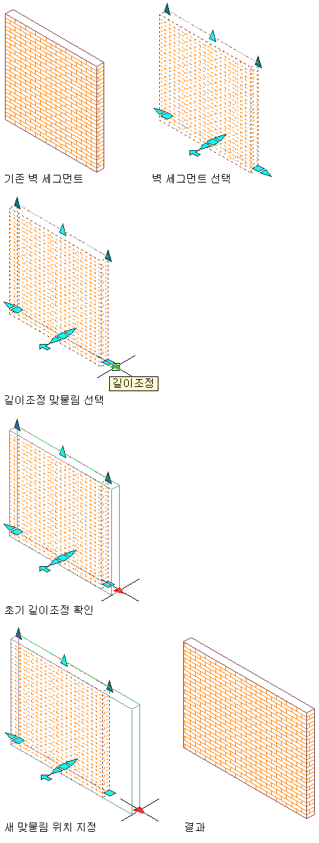

그립으로 벽 길이를 변경하려면
또한 특성 팔레트에서 길이를 변경할 수 있습니다.
그립을 선택한 후 정확한 값을 입력하여 벽의 길이를 증가 또는 감소시킬 수도 있습니다.
