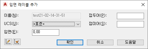

입면 레이블 추가 대화상자가 표시됩니다.
| 원하는 작업... | 할 일... |
| 도면에서 기존 좌표계 선택 | UCS의 리스트에서 좌표계를 선택합니다. |
| 새 이름의 사용자 좌표계(UCS) 작성 | |
| 기존 입면 레이블의 UCS 사용 |
여기에 입력하는 값은 선택한 좌표계에 따라 계산됩니다. 좌표계를 재정의하면 입면 레이블의 Z 값은 이에 따라 다시 계산됩니다.
예를 들어, Z 원점이 3 m인 "1층"이라는 UCS가 있습니다. WCS에 입면 레이블을 삽입하고 레이블을 2 m로 설정하면, 좌표계는 입면 레이블의 Z 값이 -1 m로 변경된 "1층"으로 변경됩니다.
