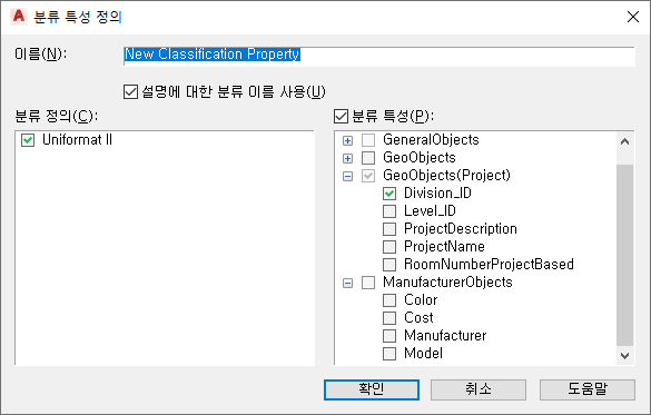

분류 특성 정의 대화상자가 표시됩니다. 왼쪽 창에는 현재 특성 세트 정의에 대해 객체 스타일에 적용할 분류 정의가 나열됩니다. 예를 들어, 현재 특성 세트 정의가 문 스타일에 적용될 경우 분류 창에는 문 스타일에 적용할 모든 분류 정의가 나열됩니다.
오른쪽 창에는 분류 정의에 적용하는 모든 특성이 나열됩니다.
분류 특성 정의 대화상자의 예

분류 특성 선택
특성 정의 이름을 변경하려면 이름의 값을 두 번 클릭합니다.
선택한 형식은 해당 특성이 일람표 테이블 스타일에 추가될 때 열의 기본 형식으로 사용됩니다. 이 형식은 언제든지 변경할 수 있습니다. 예제 열에서는 선택한 형식을 사용하여 기본값이 표시되는 방법을 설명합니다.
