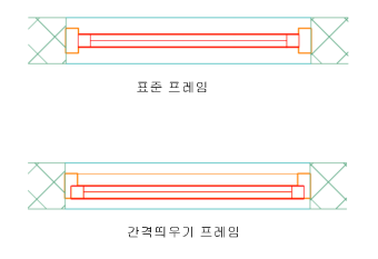

프레임에서 프레임 유형을 지정합니다.
스탠다드.
표준 위치에 프레임을 표시합니다.
간격띄우기.
프레임을 원래 위치에서 간격띄우기로 설정합니다.

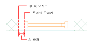

확장에서 A-확장 값을 지정합니다.
확장은 창 폭 모서리와 프레임 모서리 간의 거리입니다.
