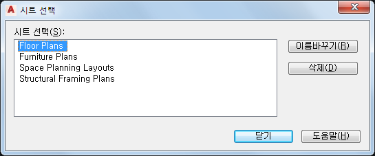

프로젝트 시트 세트 루트 노드를 선택하고 마우스 오른쪽 버튼을 클릭한 후 시트 선택
관리를 클릭합니다.
삭제할 시트 선택을 선택한 후 삭제를 클릭합니다.
확인을 클릭합니다.
