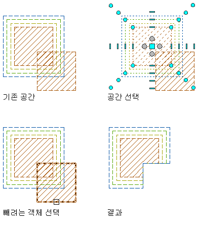

다음 절차에 따라 돌출된 3D 공간 하나에서 다른 공간을 빼서 공간에서 구멍을 작성하십시오.
구멍을 작성하려면 서로 교차되어 있는 공간을 선택해야 합니다. 또는 닫힌 폴리선을 뺄 쉐이프로 선택할 수 있습니다. 뺀 공간이나 폴리선을 도면에서 별도의 단위로 유지할지 여부를 선택할 수 있습니다. 예를 들어, 다른 공간에서 동일한 쉐이프를 빼야 할 경우 해당 공간을 유지하려고 할 수도 있습니다.
한 공간을 다른 공간에서 뺄 경우 뺀 공간의 기준 경계는 첫 번째 공간의 모든 경계에서 빼집니다. 뺀 공간의 다른 경계는 첫 번째 공간과 교차하지 않고 삭제될 뿐입니다. 첫 번째 공간에 있는 간격띄우기가 스타일 정의 간격띄우기인지 아니면 수동 간격띄우기인지에 따라 구멍 주위의 경계는 스타일 간격띄우기에 따라 다시 계산되거나 교차에서 절단됩니다.
스타일 정의 경계 간격띄우기가 있는 공간 빼기
수동 경계 간격띄우기가 있는 공간 빼기
이 작은 공간은 첫 번째 공간의 내부에 또는 첫 번째 공간과 겹치도록 그리거나, 다른 위치에 그린 후 큰 공간으로 이동시킬 수 있습니다.
또는 공간에서 뺄 닫힌 폴리선을 선택할 수 있습니다.
빼기
