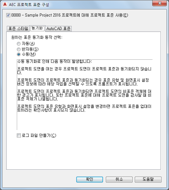

다음 절차에 따라 프로젝트에 AEC 표준에 대한 동기화 옵션을 설정하십시오.
주: 정의한 동기화 설정은 프로젝트의 AEC 표준 스타일 및 화면표시 설정에 대한 동기화에만 적용되며 프로젝트의 AutoCAD 표준에 대한 동기화에는 적용되지 않습니다. 이 대화상자의 설정은 프로젝트 도면이 프로젝트 표준 도면과 동기화되는 방식만 조정하며 프로젝트 표준 도면이 서로 동기화되는 방식은 지정하지 않습니다.
  열기 열기 프로젝트를 클릭합니다. 프로젝트를 클릭합니다.- 주:-  현재 프로젝트의 표준 구성에만 액세스하려면    을 클릭합니다 을 클릭합니다- .
- 표준을 구성할 프로젝트를 선택하고 마우스 오른쪽 버튼을 클릭한 후 프로젝트 특성을 클릭합니다.
- 고급을 확장하고 프로젝트 표준  을 클릭합니다. 을 클릭합니다.
- 동기화 탭을 클릭합니다.
-  프로젝트의 동기화 방법을 선택합니다.
- 동기화의 로그 파일을 작성하려면 로그 파일 작성을 선택합니다. 로그 파일이 작성되면 XML 또는 HTML 중에서 보고서 형식을 선택할 수 있습니다. 로그 파일에는 동기화된 도면, 사용된 표준 도면, 동기화 중에 변경된 표준 스타일 및 화면표시 설정에 대한 정보가 포함됩니다.
- 확인을 클릭하거나 AutoCAD 표준 탭을 클릭합니다.
