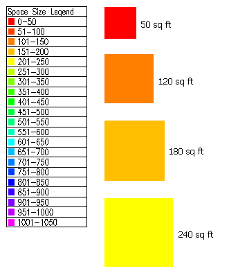

화면표시 주제 범례는 뷰포트에 있는 화면표시 주제를 활성화하며 주제에 사용된 여러 색상, 채우기 또는 해치의 의미를 식별합니다. 화면표시 주제 범례의 데이터는 화면표시 주제 스타일의 지정에 따라 객체 또는 객체 스타일에 부착된 특성 세트 데이터에서 수집됩니다. 도면에 새 객체를 추가할 때, 데이터는 화면표시 주제 스타일에서 지정한 기준과 일치하는 경우 범례에 추가됩니다.
도면 공간에서 작업하는 동안 화면표시 주제 범례를 삽입하면 범례가 뷰포트에 부착됩니다. 모형 공간에서 작업하는 동안 화면표시 주제 범례를 삽입할 경우 모든 모형 공간 뷰포트가 영향을 받게 됩니다.
공간 크기 특성을 기준으로 한 화면표시 주제 범례
