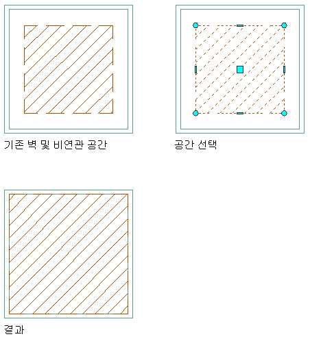

비연관 공간을 연관 공간으로 만드는 경우 유효한 닫는 경계 객체 세트가 있는지 여부가 자동으로 확인됩니다. 이러한 객체가 있는 경우 공간이 이러한 객체에 연관되게 되고 형상이 그에 맞게 업데이트됩니다.
공간을 경계 벽에 연관되게 만들기

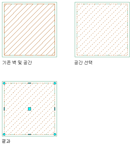

연관 공간을 비연관 공간으로 만드는 경우 공간이 해당 경계 객체에서 연결 해제됩니다. 연관성이 비활성화된 후에도 공간 형상은 현재 쉐이프를 유지하지만 그립으로 편집할 수 있습니다.
경계 벽에 대한 공간의 연관성 제거
연관 공간을 비연관 공간으로 만들기
공간을 원하는 대로 편집합니다.
비연관 공간을 연관 공간으로 만들기
를 클릭합니다. 유효한 경계 객체 세트가 탐지되는 경우 공간 형상이 이 객체의 경계로 업데이트되고 특성 팔레트의 연관 특성이 예로 설정됩니다.
유효한 경계 객체 세트가 탐지되지 않는 경우 공간 형상이 변경되지 않고 특성 팔레트의 연관 특성이 읽기 전용으로 유지되며 아니오로 설정됩니다.
