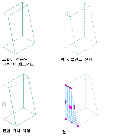

벽 스윕 내부 편집 그립을 표시하려면
을 클릭합니다. 스윕의 형상을 편집하기 위한 임시 프로파일이 작성되었습니다.
벽 스윕 내부 편집 그립 보기

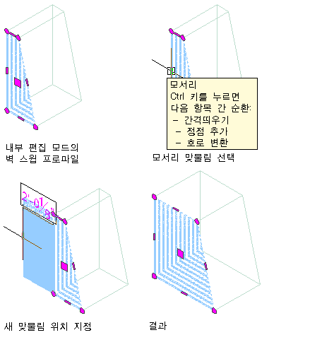

내부 편집 벽 스윕 프로파일 모서리 간격띄우기
내부 편집 벽 스윕 프로파일 모서리를 간격띄우기하려면
이제 벽 스윕 프로파일에 모서리 간격띄우기가 있습니다.

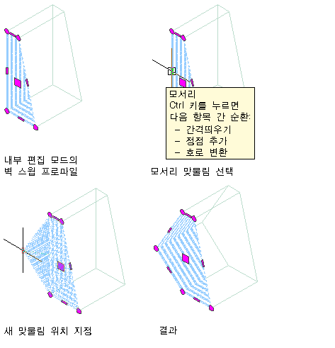

내부 편집 벽 스윕 프로파일 모서리에 정점 추가
내부 편집 벽 스윕 프로파일 모서리에 정점을 추가하려면
이제 벽 스윕 프로파일에 새 모서리 정점이 있습니다.

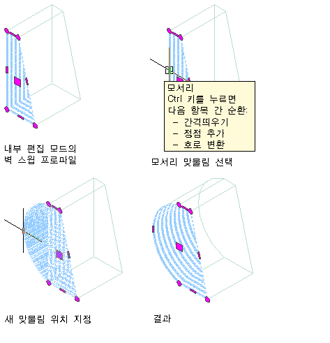

내부 편집 벽 스윕 프로파일 모서리를 호로 변환
내부 편집 벽 스윕 프로파일 모서리를 호로 변환하려면
벽 스윕 프로파일 모서리가 이제 호가 되었습니다.

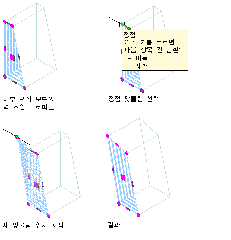

내부 편집 벽 스윕 교점 이동
| 원하는 작업... | 방법... |
| 스윕 위치 변경 | 삽입점 그립을 선택한 후 원하는 위치로 이동합니다. |
| 프로파일 또는 링 둘레의 쉐이프 변경 | 프로파일을 선택한 다음 그립을 사용하여 쉐이프를 조정합니다.  모서리 그립에는 간격띄우기, 정점 추가 및 호로 변환의 세 가지 편집 모드가 있습니다. 기본 모드는 간격띄우기로, 모서리의 중간점과 수직 방향으로 선택된 모서리를 간격띄우기합니다. 프로파일의 쉐이프 및 수정하려고 선택한 모서리에 따라 주변 선이 연장되거나 잘리고 필요에 따라 새 선이 추가됩니다. 정점 추가 편집 모드를 사용하여 선택된 모서리에 정점을 추가하고 새 모서리를 작성합니다. 선택된 모서리가 호인 경우 새 모서리도 호가 됩니다. 호로 변환은 선택된 모서리를 호로 변경하고 모서리의 중간점을 신축합니다. 호의 모서리 그립도 신축 모드를 가지므로, 모서리가 호로 변환된 후 모서리의 중간점을 신축할 수 있습니다.  |
| 프로파일에 정점 추가 | 모서리 그립을 선택하고 Ctrl 키를 눌러 정점 추가 편집 모드로 전환합니다. 모서리를 원하는 위치로 이동하고 클릭하거나 값을 입력한 후 Enter 키를 누릅니다. |

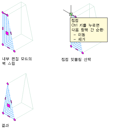

| 프로파일에서 정점 제거 | 제거할 정점에 대한 정점 그립을 선택하고 Ctrl 키를 눌러 제거 편집 모드로 전환합니다. 선택된 정점에서 커서를 이동하고 클릭합니다. |
