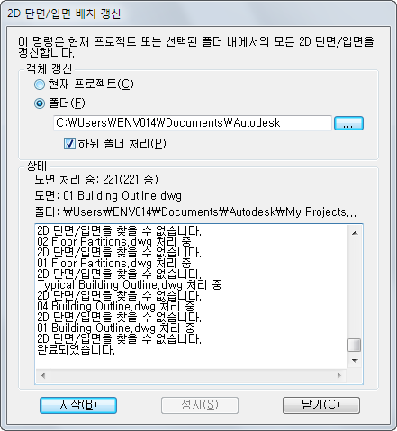

  1. 홈 탭단면 및 입면 패널배치 새로고침을 클릭합니다.
  2. 현재 프로젝트의 2D 단면 및 입면을 업데이트하거나 특정 폴더의 2D 단면 및 입면만 업데이트할 경우 선택합니다.
    원하는 작업 할 일
    현재 프로젝트의 2D 단면 및 입면 업데이트 현재 프로젝트를 선택합니다.
    특정 폴더의 2D 단면 및 입면 업데이트 폴더를 선택합니다. 그런 다음 찾아보기 버튼 을 클릭하고 업데이트할 파일이 들어 있는 폴더를 선택한 후 확인을 클릭합니다.
  3. 폴더를 지정한 경우 지정된 폴더의 하위 폴더도 업데이트되는지 여부를 지정할 수 있습니다. 하위 폴더를 업데이트하려면, 하위 폴더 처리를 선택합니다.
    주: 대형 건물 프로젝트에서 작업할 때 모든 단면 및 입면 업데이트에는 시간이 걸릴 수 있습니다. 이런 경우 프로젝트의 선택한 하위 폴더만 업데이트함으로써 시스템 성능을 향상시킬 수 있습니다.
  4. 시작을 클릭합니다.
    모든 단면 및 입면을 전체적으로 업데이트하는 것은 시간이 걸릴 수 있습니다. 상태 창을 통해 어떤 도면이 현재 업데이트 중인지 알 수 있습니다.
    전체 업데이트를 시작하면, 정지 버튼을 사용할 수 있습니다. 전체 업데이트를 중단하려면, 정지를 클릭합니다. 전체 업데이트가 완료되면, 시작 버튼을 사용할 수 있습니다.
