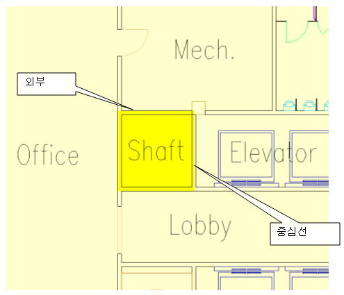

| 사용 가능한 영역(Space Type_BOMA: MVP) | |
| 인접 공간 | 경계 |
| 사무실, 상점, BCA, FCA | 벽의 외부 면에서 측정됨 |
| MVP | 벽의 중심선에서 측정됨 |

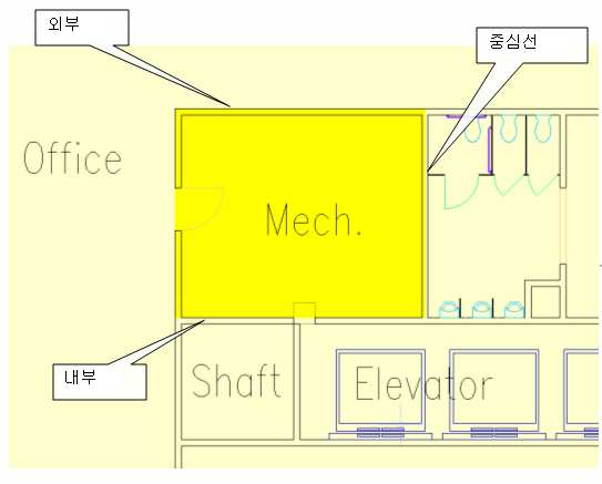

| 사용 가능한 영역(Space Type_BOMA: FCA) | |
| 인접 공간 | 경계 |
| 사무실, 상점, BCA | 벽의 외부 면에서 측정됨 |
| FCA | 벽의 중심선에서 측정됨 |
| MVP | 벽의 내부 면에서 측정됨 |

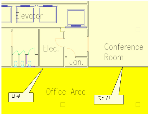

| 사용 가능한 영역(Space Type_BOMA: 사무실 영역) | |
| 인접 공간 | 경계 |
| FCA, MVP | 벽의 내부 면에서 측정됨 |
| 사무실, 상점, BCA | 벽의 중심선에서 측정됨 |

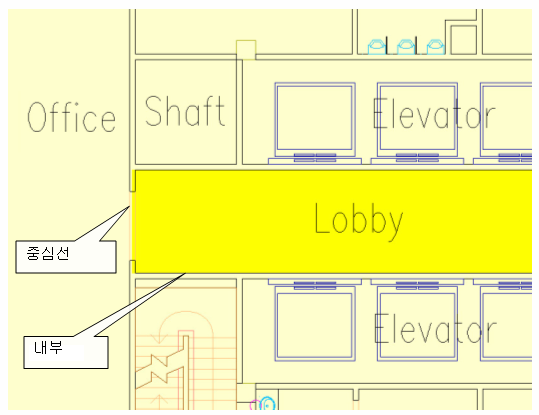

| 사용 가능한 영역(공간 분류: BCA) | |
| 인접 공간 | 경계 |
총 경계는 인접 공간이 없거나 인접 공간이 도로 임계지일 경우 벽 외부 면으로 작성됩니다.
총 경계는 도로 임계지/외부가 아닌 인접 공간이 있을 경우 벽의 중심선으로 작성됩니다.
