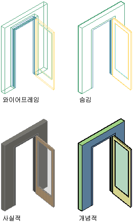

재료를 문에 지정할 수 있습니다. 해당 재료는 렌더되는 경우 와이어프레임 및 작업 음영 뷰로 표시됩니다. 재료는 패널, 버팀쇠, 프레임 또는 유리 삽입과 같은 문의 개별 구성요소에 대한 특정 설정을 가집니다.
와이어프레임, 숨겨진, 사실적 및 개념적 비주얼 스타일 표현의 문
AutoCAD Architecture 2024 툴셋는 공통 설계를 위해 문에 대한 설정이 포함된, 미리 정의된 여러 재료를 제공합니다. 미리 정의된 재료를 "그대로" 사용하거나 특수 설계로 수정할 수 있습니다. 자체 재료를 작성할 수도 있습니다. 소프트웨어와 함께 제공된 스타일에는 이미 지정된 적합한 재료가 있습니다.
