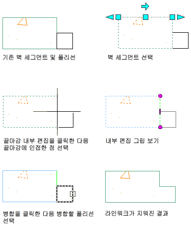

다음 절차에 따라 프로파일을 구성요소와 병합하여 벽 끝마감을 수정하십시오. 프로파일은 특정 구성요소와 겹치거나 일치하는 모든 폴리선-닫힌 영역일 수 있습니다.
을 클릭합니다. 한 번에 하나의 구성요소와 프로파일을 병합할 수 있습니다. Esc 키를 눌러 구성요소의 선택을 해제합니다.
을 클릭합니다. | 원하는 작업 | 할 일 |
| 내부 편집 세션에서 수행한 모든 변경 사항을 새 스타일로 저장 | ![]()  을 클릭합니다.  |
| 내부 편집 세션에서 수행한 모든 변경사항 취소 | ![]()  를 클릭합니다.  |
| 내부 편집 세션에서 수행한 모든 변경사항 저장 | ![]()  을 클릭합니다.  |
다음 예에서는 벽 구성요소와 프로파일을 병합합니다.
