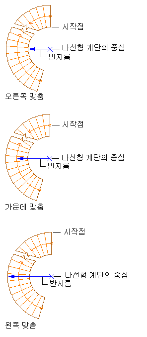

다음 절차에 따라 전체 각도를 지정하여 나선형 계단에 어떤 구속조건을 제어해야 하는지 또는 디딤단마다 사용할 각도가 얼마인지 조정하십시오. 수정할 나선형 계단을 선택한 경우에만 이 필드를 사용할 수 있습니다.
| 원하는 작업... | 할 일... |
| 나선형 계단을 구속조건 없이 표시 | 호 구속조건에 자유형 선택 |
| 계단에 대한 전체 각도 지정 | 호 구속조건에 총 각도를 선택하고 호 각도 값을 입력합니다. |
| 계단의 각 디딤단에 대한 특정 각도 지정 | 호 구속조건에 디딤단 당 각도를 선택하고 호 각도 값을 입력합니다. |
반지름은 나선형 계단의 중심점에서 선택된 자리맞추기 점까지 측정됩니다.
