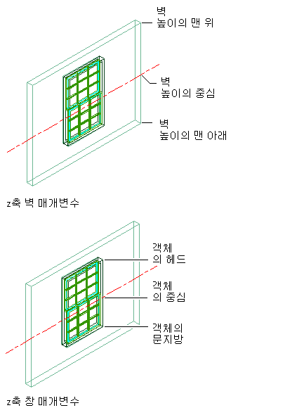

다음 절차를 사용하여 창이 부착되는 벽에서 창의 수직 위치를 변경합니다.
Z축 매개변수에 따르는 창 위치
| 원하는 작업... | 할 일... |
| 벽 높이의 아래를 참조점으로 사용 | (Z)를 따라 위치의 시작에서 벽 높이의 아래를 선택합니다. |
| 벽 높이의 중심을 참조점으로 사용 | (Z)를 따라 위치의 시작에서 벽 높이의 중심을 선택합니다. |
| 벽 높이의 상단을 참조점으로 사용 | (Z)를 따라 위치의 시작에서 벽 높이의 맨 위를 선택합니다. |
끝점에서 시작점까지 측정할 음수 값을 사용합니다.
| 창의 맨 아래 측정 | 대상에 대해 객체의 씰(맨 아래)을 선택합니다. |
| 창의 중심 측정 | 대상에서 객체의 중심을 선택합니다. |
| 창의 상단 측정 | 대상에 대해 객체의 헤드(맨 위)를 선택합니다. |
