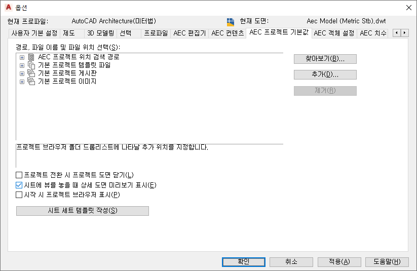

다음 절차에 따라 AutoCAD Architecture 2024 툴셋 프로젝트에 대한 기본 옵션을 설정하십시오. 프로젝트에 대해 다음 옵션을 설정할 수 있습니다.
또한 다음의 경우 작업공간에 영향을 주는 설정을 지정할 수 있습니다.
옵션을 클릭합니다.
경로는 또한 프로젝트 리스트 위의 프로젝트 브라우저 드롭다운 리스트에도 표시되어 프로젝트가 포함된 폴더에 대한 바로 가기를 제공합니다.
| 원하는 작업... | 할 일... |
| 기존 프로젝트 위치 검색 경로 변경 | 변경할 경로를 클릭하고 찾아보기를 클릭합니다. 폴더 찾아보기 대화상자에서 새 검색 경로를 선택한 후 확인을 클릭합니다. |
| 검색 경로 추가 | 추가를 클릭합니다. 폴더 찾아보기 대화상자에서 추가 검색 경로를 선택한 후 확인을 클릭합니다. |
| 검색 경로 제거 | 제거를 클릭합니다. |
| 다른 프로젝트로 변경할 때 현재 프로젝트에서 열려 있는 도면 파일 모두 닫기 | 프로젝트 전환 시 프로젝트 도면 닫기를 선택합니다. 이 설정은 프로젝트 브라우저 - 프로젝트 파일 닫기 대화상자에서 항상 선택한 작업 수행 옵션이 선택되어 있는 경우에만 적용됩니다. |
| 뷰를 시트에 놓을 때 뷰의 프레임 내에 모형 공간 뷰 이름만 표시하여 성능 향상 | 시트에 뷰를 놓을 때 상세 도면 미리보기 표시 선택을 해제합니다. |
| AutoCAD Architecture 2024 툴셋를 열 때마다 프로젝트 브라우저가 열리도록 지정 | 시작 시 프로젝트 브라우저 표시를 선택합니다. |
