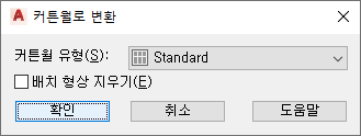

다음 과정에 따라 기존 매스 요소의 면, 매스 그룹 또는 AutoCAD® 도면요소(예: 메쉬, 직선보간 표면, 솔리드)를 기준으로 커튼월을 작성하십시오. 건물 모형을 개발한 후에 이렇게 하는 것이 좋습니다. 면마다 개별적인 커튼월이 작성됩니다. 변환하는 동안 커튼월 그리드의 셀 수와 크기뿐만 아니라 셀, 프레임 및 멀리언의 모양을 결정하는 커튼월 스타일을 선택하라는 메시지가 나타납니다.
다음 과정에 따라 3D 객체 면의 커튼월을 생성하십시오. 커튼월을 생성하는 데 사용할 수 있는 면이 있는 객체는 다음과 같습니다.
필요한 경우 이동하여 사용할 도구를 표시합니다.
 면을 클릭합니다. Tab 키를 눌러 면 사이를 순환할 수 있습니다.
커튼월로 변환 워크시트가 열립니다.
