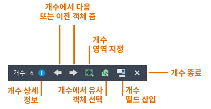

개수가 계산된 객체를 관리하기 위한 기타 컨트롤과 함께 문제 및 객체 수를 표시합니다.
개수가 활성화되어 있으면 개수 도구막대가 도면 영역의 맨 위에 표시됩니다.
다음과 같은 컨트롤을 사용할 수 있습니다.
선택한 객체의 개수를 표시합니다.
선택한 객체의 개수 정보를 표시합니다. 개수 상세 정보 아이콘은 현재 개수에 오류가 포함되어 있는지에 따라 변경됩니다. 또는
을 클릭하여 개수 팔레트를 열고 자세한 내용을 봅니다.
개수가 계산된 객체의 일반 특성, 모든 사용자 정의 블록 속성 및 매개변수를 포함한 개수 기준을 표시합니다. |
개수가 계산된 객체의 오류 보고서, 일반 특성, 사용자 정의 블록 속성 및 매개변수를 포함한 개수 기준을 표시합니다. 개수 오류에는 겹치는 객체, 분해된 객체 또는 이름이 바뀐 객체가 포함될 수 있습니다. |
개수에서 이전 또는 다음 객체를 줌합니다.
객체 또는 블록의 복제 수를 계산할 영역을 정의합니다.
선택한 객체의 특성과 일치하는 현재 개수 내의 모든 객체를 찾아 선택 세트에 추가합니다.
현재 개수 값으로 설정되는 필드를 삽입합니다.
개수 도구막대를 닫고 개수를 종료합니다.
