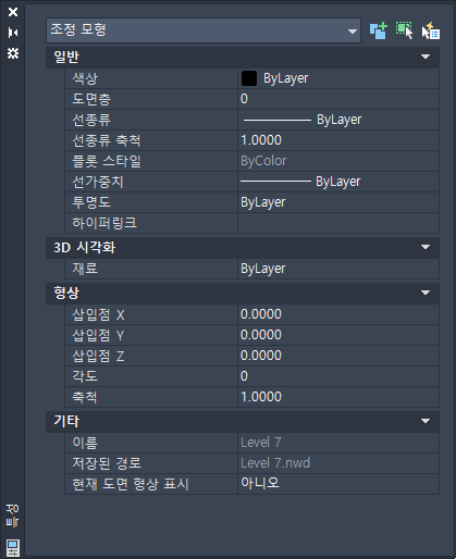

부착된 조정 모형의 특성 변경
- 특성 팔레트를 표시하려면 조정 모형 또는 모형 주변의 경계 상자를 두 번 클릭합니다.
- 특성 팔레트에서 다음 중 하나를 수행합니다.
- 새 X, Y, Z 값을 입력하여 삽입점을 변경합니다.
- 새 값을 입력하여 회전을 변경합니다.
- 새 값을 입력하여 축척을 변경합니다.
- 현재 도면 형상 표시를 예 또는 아니오로 설정합니다.
특성 팔레트에서 설정을 변경할 때 조정 모형이 실시간으로 업데이트됩니다.
