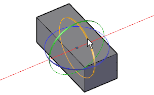

3D 객체 및 하위 객체의 회전을 축으로 제한합니다.
회전할 객체 및 하위 객체를 선택하고 나면 3D 장치가 선택 세트 중심에 표시됩니다. 장치의 가운데 상자 또는 기준 그립은 이동의 기준점을 설정하며 선택한 객체를 회전하는 동안 UCS의 위치를 임시로 변경합니다.
객체를 장치 외부로 끌어 자유롭게 회전할 수 있습니다. 회전을 제한할 대상 축을 지정할 수도 있습니다.
회전 중심을 재정렬하려는 경우, 바로 가기 메뉴에 있는 장치 재배치 옵션을 사용하여 장치를 재배치할 수 있습니다.
회전을 지정된 축으로만 제한할 수 있습니다. 3D 회전 장치에 있는 회전 경로 위로 커서를 가져가면 회전축을 나타내는 벡터 선이 표시됩니다. 회전 경로가 노란색으로 변하면 클릭하여 회전 축을 지정합니다.
커서를 끌면 선택한 객체 및 하위 객체가 지정된 축을 따라서 기준점 주위로 회전합니다. 객체가 움직일 때 객체 원래 위치를 기준으로 한 회전 각도가 장치에 표시됩니다. 값을 클릭하거나 입력하여 회전 각도를 지정할 수 있습니다.
