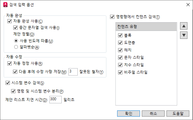

명령, 시스템 변수 및 명명된 컨텐츠(예: 블록 및 도면층)에 대한 명령행 제안 사항 리스트의 표시에 대한 설정을 조정합니다.
INPUTSEARCHOPTIONS(명령)
명령행 제안 사항 리스트는 명령행에서 이름의 일부를 입력하여 명령, 시스템 변수 및 블록과 같은 명명된 객체(컨텐츠)에 빠르게 액세스할 수 있는 방법을 제공합니다. 설정에서는 표시되는 항목, 해당 순서, 리스트를 확장하기 전의 지연 및 사용자가 입력하는 사항에 따라 프로그램에서 제공하는 도움말의 정도를 지정합니다. 또한 입력한 문자로 시작하는 명령 및 컨텐츠에 대한 제안 사항만 리스트에 표시할지 아니면 해당 문자를 포함하는(중간 문자열 검색) 명령 및 컨텐츠에 대한 제안 사항도 리스트에 표시할지를 설정할 수 있습니다.
다음과 같은 옵션이 표시됩니다.
프로그램에서 명령 프롬프트의 나머지 명령 또는 시스템 변수 이름을 채울지 여부와 그 방법을 조정합니다.
명령행에서 철자 수정을 켜고 리스트 작성 방법을 설정합니다.
제안 사항 리스트는 시간이 경과함에 따라 사용자가 반복적으로 잘못 입력하는 철자를 포함하도록 업데이트됩니다.
명령행 제안 사항 리스트에 시스템 변수를 포함합니다.
시스템 변수가 별도로 표시된 경우 리스트를 표시하려면 Tab 키를 눌러야 합니다.
시간이 얼마나 경과한 후에 명령행 제안 사항 리스트가 표시되도록 할 것인지 조정합니다. 시간(밀리초)을 입력합니다.
명명된 객체(컨텐츠)를 명령행 제안 사항 리스트에 표시할지 여부를 지정합니다.
포함할 명명된 객체의 유형을 선택할 수도 있습니다.
컨텐츠 유형을 선택한 다음 화살표 버튼을 클릭하여 리스트에서 해당 순서를 변경합니다.
