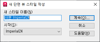

새 단면 뷰 스타일 작성 대화상자
기존 스타일에서 새 단면 뷰 스타일을 작성합니다.
VIEWSECTIONSTYLE(명령) 찾기: 새로 만들기
옵션 리스트
다음과 같은 옵션이 표시됩니다.
새 스타일 이름
새 단면 뷰 스타일의 이름을 지정합니다. 기본적으로 새 스타일 이름은 "사본"으로 머리말이 지정되는 시작 스타일 이름입니다.
시작
새 스타일의 기본값이 될 설정을 포함하는 기존 단면 뷰 스타일을 지정합니다.
계속
새 단면 뷰 스타일의 특성을 정의하는 새 단면 뷰 스타일 대화상자를 표시합니다.
