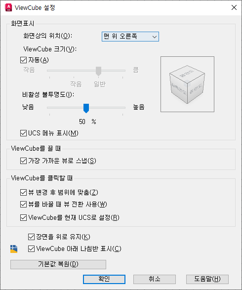

컨트롤 위치, 크기, 불투명도 및 기타 설정
- ViewCube 설정 대화상자를 표시합니다.
- ViewCube가 활성 상태이면 ViewCube를 마우스 오른쪽 버튼으로 클릭하고 ViewCube 설정을 선택합니다.
- ViewCube가 활성 상태가 아니면 옵션 대화상자의 3D 모델링 탭에서 3D 탐색 아래의 ViewCube를 클릭합니다.
- ViewCube 설정을 원하는 대로 변경합니다.
