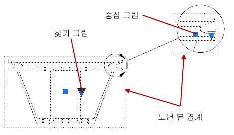

다음 그림은 클릭하여 선택한 두 개의 모형 문서 도면 뷰, 즉 기준 뷰와 상세 뷰를 보여 줍니다.
도면 뷰 경계의 위치를 알아야 하는 이유는 무엇입니까? 도면 뷰를 선택하려면 도면 경계 내부의 빈 영역을 클릭합니다. 그림의 상세 뷰를 생각해 보십시오. 여기에는 도면 뷰 경계를 벗어난 원형 상세 뷰 경계가 포함되어 있습니다. 상세 뷰 경계 내부를 클릭할 경우 클릭한 점이 도면 뷰 경계 내에 있지 않으면 도면 뷰가 선택되지 않습니다.
