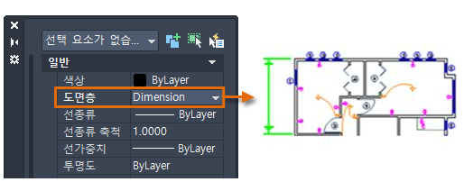

도면에서 현재 특성을 지정하면 새로 작성하는 모든 객체가 해당 설정을 자동으로 사용합니다. 예를 들어 현재 도면층을 치수로 설정하면 작성하는 객체가 치수 도면층에 배치됩니다.
