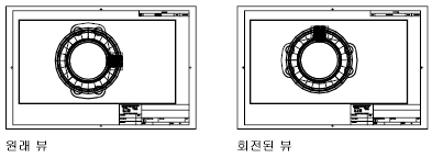

UCS를 변경하여 뷰를 회전하려면
회전하려는 객체의 뷰포트 내에서 두 번 클릭합니다.
현재 UCS가 회전 평면에 평행인지 확인합니다. UCS 아이콘이 정상적으로 보일 것입니다.
뷰 탭
좌표 패널
표준
을 클릭합니다.
찾기
주:
좌표 패널은 기본적으로 숨겨집니다. 좌표 패널을 표시하려면 뷰 탭에서 아무 곳이나 마우스 오른쪽 버튼으로 클릭하고 패널 표시 > 좌표를 선택합니다.
뷰 탭
좌표 패널
Z
를 클릭합니다.
뷰를 시계 방향으로 90도 회전하려면
90
을 입력합니다. 뷰를 시계 반대 방향으로 90도 회전하려면
-90
을 입력합니다.
뷰 메뉴
3D 뷰
평면 뷰
현재 UCS
를 클릭합니다.
전체 뷰가 뷰포트 내에서 회전합니다. 뷰포트의 축척을 재지정해야 할 수도 있습니다.
