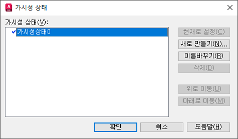

동적 블록 정의에 대한 가시성 상태를 작성하거나 수정합니다.
BVSTATE(명령) 찾기
다음과 같은 옵션이 표시됩니다.
현재 동적 블록 정의에 사용 가능한 가시성 상태를 나열합니다. 그립을 클릭하여 가시성 상태 리스트를 표시하면 이 리스트의 순서가 동적 블록 참조에 반영됩니다. 리스트 맨 위에 있는 상태는 블록 참조의 기본 상태입니다.
선택한 가시성 상태를 블록 편집기의 현재 상태로 설정합니다. 블록을 도면에 삽입할 경우 표시되는 기본 가시성 상태를 변경하지 않을 뿐 아니라 표시된 도면에 이미 삽입하고 편집된 블록 참조의 가시성 상태도 변경하지 않습니다.
새 가시성 상태 대화상자를 표시합니다.
선택된 가시성 상태의 이름을 바꿉니다.
선택된 가시성 상태를 삭제합니다.
리스트에서 선택된 가시성 상태를 위로 이동합니다.
리스트에서 선택된 가시성 상태를 아래로 이동합니다.
