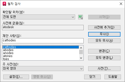

SPELL(명령) 찾기
한 줄 문자, 여러 줄 문자, 다중 지시선 문자, 블록 속성의 문자, 외부 참조의 문자 및 치수에 추가된 문자 등에서 철자를 검사합니다.
블록 속성의 경우 속성 값만 검사합니다. 블록 참조와 내포된 블록 참조 내의 문자 객체 철자는 검사되지만, 블록 정의에서의 철자 검사는 블록 참조가 선택된 경우에만 수행됩니다.
다음과 같은 옵션이 표시됩니다.
철자 검사를 할 영역을 표시합니다.
선택한 한 줄 문자, 여러 줄 문자, 치수 문자, 다중 지시선 문자, 블록 속성의 문자 및 외부 참조의 문자에 대해서만 철자를 검사하도록 제한합니다.
맞춤법 오류로 인식되는 단어를 표시합니다.
현재 사전에서 제안하는 대치 단어 리스트를 표시합니다.
리스트에서 다른 대치 단어를 선택할 수 있으며 맨 위의 제안사항 문자 영역에서 대치 문자를 편집 또는 입력할 수 있습니다.
주 사전 옵션을 나열합니다. 기본 사전은 언어 설정에 따라 달라집니다.
문자의 철자 오류 검사를 시작합니다.
현재 단어를 건너뜁니다.
현재 단어와 일치하는 나머지 모든 단어를 건너뜁니다.
현재 단어를 현재 사용자 사전에 추가합니다. 단어의 최대 길이는 63자입니다.
현재 단어를 제안사항 상자에 있는 단어로 대치합니다.
철자 검사 영역의 모든 선택된 문자 객체에서 현재 단어를 대치합니다.
사전 대화상자를 표시합니다.
철자 검사 설정 대화상자를 엽니다.
무시, 전체 무시, 변경, 전체 변경 및 사전에 추가를 포함하여 이전에 실시한 철자 검사 작업을 되돌립니다.
