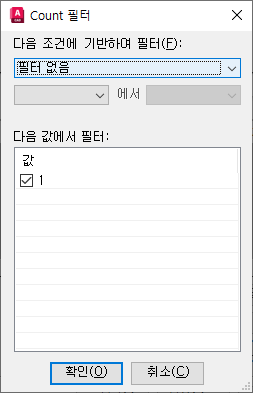

필터 <열이름> 대화상자
DATAEXTRACTION(명령) 찾기: 데이터 미세 조정(5/8페이지) > 데이터 셀을 마우스 오른쪽 버튼으로 클릭 > 필터 옵션
주: 위에 표시된 대화상자는 마우스 오른쪽 버튼으로 클릭하는 열에 따라 사용 가능한 50개가 넘는 대화상자 중 하나입니다.
옵션 리스트
다음과 같은 옵션이 표시됩니다.
다음 조건에 따라 필터
선택한 열의 데이터 형식에 따른 조건을 표시합니다.
첫 번째 열
첫 번째 조건을 지정합니다.
두 번째 열
지정한 필터가 두 가지 조건을 사용할 경우 사용할 수 있습니다.
여러 값 필터
필터링되는 데이터 형식에 따라 값 리스트를 표시합니다. 수치 데이터 필터는 큼 >, 같음 , 사이 등을 포함합니다. 문자 데이터 필터는 같음, 같지 않음, 포함, 시작 항목을 포함합니다.
