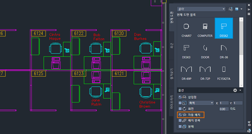

새 스마트 블록 기능은 도면에서 블록 배치 위치를 기준으로 배치 제안을 제공하고 제안된 유사한 블록 팔레트에서 선택하여 지정된 블록 참조를 대치합니다.
블록 팔레트를 사용하여 삽입한 블록에 대해 새로운 자동 블록 배치 기능이 활성화되어 블록을 보다 쉽게 배치하고 시간을 절약할 수 있습니다.
블록 배치 엔진은 기존 블록 인스턴스가 도면에 배치되는 방식을 학습하여 동일한 블록의 다음 배치를 추론합니다. 블록 팔레트에서 도면으로 블록을 삽입하면 엔진은 이전에 블록을 배치한 비슷한 형상에 가까운 배치 제안을 제공합니다.
예를 들어, 의자 블록을 벽의 구석 가까이로 이미 배치한 경우 동일한 의자 블록의 다른 인스턴스를 삽입하면 AutoCAD에서는 유사한 구석 가까이로 이동함에 따라 의자가 자동으로 배치됩니다. 블록을 이동하면 벽이 강조 표시되고 의자 블록의 위치, 회전 및 축척이 다른 블록 인스턴스와 일치하도록 조정됩니다. 클릭하여 제안 사항을 승인하거나, Ctrl 키를 눌러 다른 제안사항으로 전환하거나, 커서를 멀리 이동하여 현재 제안사항을 무시할 수 있습니다. 블록을 배치할 때 제안 사항을 일시적으로 끄려면 Shift+W 또는 Shift+[ 를 누른 채 블록을 삽입하거나 이동합니다.

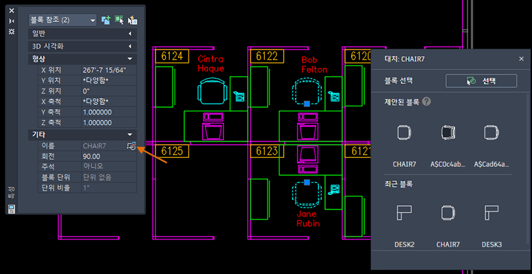

대치할 블록 참조를 선택하면 유사한 블록을 선택할 수 있도록 제안됩니다. 선택한 블록을 도면에서 지정한 다른 블록으로 대치하거나 최근에 삽입되거나 작성된 블록 리스트에서 대치할 수도 있습니다. 대치된 블록 참조는 원래 블록의 축척, 회전 및 속성 값을 유지합니다.
블록 교체를 처음 완료하면, 블록 데이터에 대한 액세스를 요청하는 동의 대화상자가 표시됩니다. 블록 교체 중에 사용된 컨텐츠 데이터를 공유하면 AutoCAD에서 블록 제안 사항과 스마트 블록 기능의 기타 기능을 개선하는 데 도움이 됩니다.
제품 개선에 데이터를 사용하지 않기로 선택한 경우에도 블록 교체 기능을 사용할 수 있습니다.
