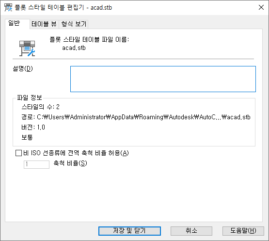

일반 탭(플롯 스타일 테이블 편집기)
플롯 스타일 테이블 파일 이름, 설명, 버전 번호, 위치(경로 이름), 테이블 스타일을 나열합니다.
STYLESMANAGER(명령) 찾기: CTB 또는 STB 파일 두 번 클릭
옵션 리스트
다음과 같은 옵션이 표시됩니다.
플롯 스타일 테이블 파일 이름
편집 중인 플롯 스타일 테이블의 이름을 표시합니다.
설명
플롯 스타일 테이블에 대한 설명 영역을 제공합니다.
파일 정보
편집하고 있는 플롯 스타일 테이블에 관한 정보 즉, 플롯 스타일의 수, 경로 및 플롯 스타일 테이블 편집기의 버전 번호를 표시합니다.
비 ISO 선종류에 전체 축척 비율 허용
이 플롯 스타일 테이블로 조정되는 객체의 플롯 스타일에서 모든 비 ISO 선종류와 채우기 패턴을 축척합니다.
축척 비율
비 ISO 선종류와 채우기 패턴의 축척 정도를 지정합니다.
