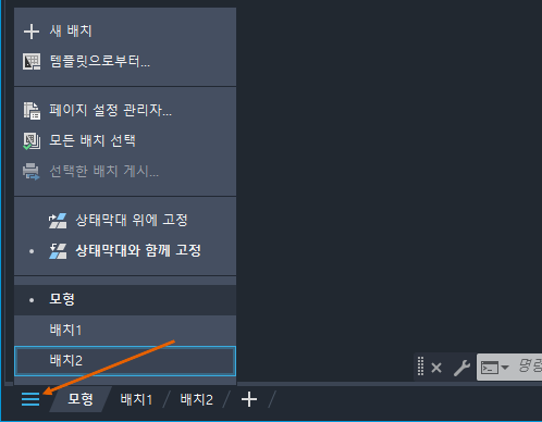

숨겨진 배치 탭 나열
- 표시할 수 있는 배치 탭이 더 많은 경우 배치 탭 메뉴를 클릭하여 다른 메뉴 옵션과 함께 배치 탭 리스트를 봅니다.
고정 위치 변경
- 여러 배치 탭을 표시하기 위해 추가 공간을 확보하려는 경우 모형 또는 배치 탭을 마우스 오른쪽 버튼으로 클릭하고 상태막대 위에 고정을 선택할 수 있습니다. 모형 및 배치 탭은 상태막대 위에 별도의 행에 표시됩니다.
- 도면 영역의 공간을 최적화하려면 모형 또는 배치 탭을 마우스 오른쪽 버튼으로 클릭하고 상태막대와 함께 고정을 선택합니다. 모형 및 배치 탭이 상태막대에 인라인으로 표시됩니다.
