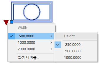

각 열의 셀에 값을 추가하려면 셀을 클릭하고 값을 입력합니다. 테이블에서 입력 특성(매개변수)에 대해 값 세트를 정의한 경우 사용 가능한 값 드롭다운 리스트가 표시됩니다. 찾기 테이블 값 참조의 지침을 따르십시오.
값 세트를 사용하지 않는 찾기 테이블에서는 찾기 테이블의 입력 특성 값의 행과 일치하지 않는 매개변수 값은 <일치하지 않음>에 해당하는 찾기 특성 값에 지정됩니다. 기본값은 사용자입니다.
역순 찾기가 설정된 찾기 특성은 동적 블록 참조에 찾기 그립을 추가합니다. 이 그립을 클릭하면 해당 열의 찾기 값 드롭다운 리스트가 표시됩니다. 선택한 리스트 항목의 해당 입력 특성 값은 블록 참조에 지정됩니다.
