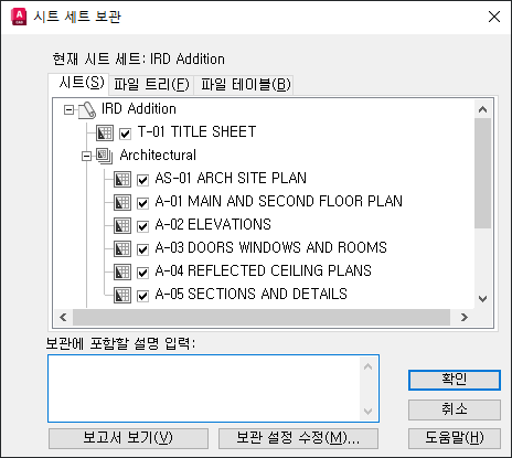

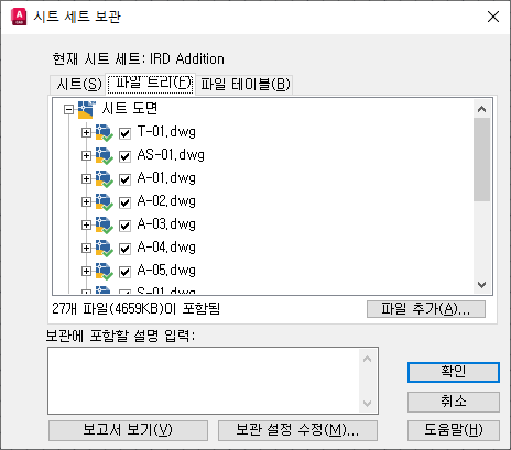

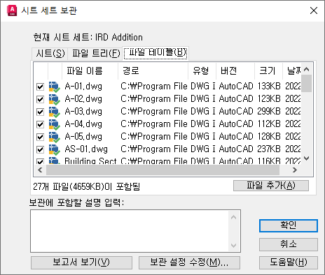

시트 탭은 시트 순서대로 하위 세트 구조에 따라 전송 패키지에 포함할 시트를 나열합니다. 파일 트리 탭은 계층 구조 트리 형식으로 패키지에 포함될 파일을 나열합니다. 파일 테이블 탭은 테이블 형식으로 패키지에 포함될 파일을 표시합니다.
전송 패키지에 포함될 모든 파일은 파일 이름 옆의 선택 표시로 나타냅니다. 보관 패키지에서 파일을 제거하려면 확인란을 선택합니다. 파일 표시 영역을 마우스 오른쪽 버튼으로 클릭하면 모든 선택 표시를 해제하거나 모든 파일에 선택 표시를 적용할 수 있는 바로 가기 메뉴가 표시됩니다.

시트 탭
전송 패키지에 포함할 시트를 시트 순서와 하위 세트 구조에 따라 나열합니다. 시트 세트는 시트 세트 관리자에서 열어야 합니다. 최상위 시트 세트 노드를 마우스 오른쪽 버튼으로 클릭하면 표시되는 바로 가기 메뉴에서 보관을 선택하거나, 명령 프롬프트에서 ARCHIVE를 입력할 수 있습니다.
파일 트리 탭
전송 패키지에 포함할 파일을 계층 구조 트리 형식으로 나열합니다. 기본적으로 현재 도면과 연관된 모든 파일(예: 관련된 외부 참조, 플롯 스타일 및 글꼴)이 나열됩니다. 전송 패키지에 파일을 추가하거나 기존 파일을 제거할 수 있습니다. URL을 사용하여 참조된 관련 파일은 보관 패키지에 포함되지 않습니다.
파일 테이블 탭
전송 패키지에 포함할 파일을 테이블 형식으로 표시합니다. 기본적으로 현재 도면과 연관된 모든 파일(예: 관련된 외부 참조, 플롯 스타일 및 글꼴)이 나열됩니다. 전송 패키지에 파일을 추가하거나 기존 파일을 제거할 수 있습니다. URL을 사용하여 참조된 관련 파일은 보관 패키지에 포함되지 않습니다.
파일 추가
보관 패키지에 포함시킬 파일을 추가로 선택할 수 있는 표준 파일 선택 대화상자를 엽니다. 파일 트리 탭과 파일 테이블 탭에서 모두 이 버튼을 사용할 수 있습니다.
