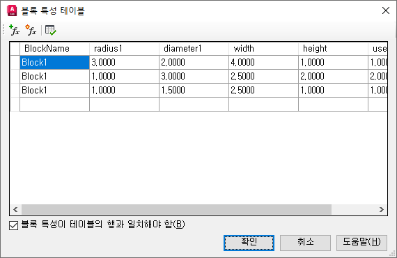

그리드 컨트롤을 통해 블록 정의에 포함된 사용자 정의 특성 세트의 변형을 정의합니다.
BTABLE(명령) 찾기
블록 특성 테이블 대화상자의 그리드에서 Shift 키를 누른 채로 Enter 키를 눌러 여러 줄 속성 값에 새 줄을 추가할 수 있습니다.
다음과 같은 옵션이 표시됩니다.
블록 특성 테이블에 이미 정의되어 있는 매개변수를 추가할 수 있는 매개변수 특성 추가 대화상자를 표시합니다.
새 사용자 매개변수를 작성하고 블록 특성 테이블에 추가할 수 있는 새 매개변수 대화상자를 표시합니다. AutoCAD LT에는 해당되지 않습니다.
블록 특성 테이블에 오류가 있는지 확인합니다.
테이블에 추가된 매개변수의 이름을 표시합니다. 테이블의 특성을 수정할 수도 있습니다.
그리드 컨트롤에 추가된 특성을 블록 참조용으로 따로 수정할 수 있는지 여부를 지정합니다.
행에 일치하지 않는 기타 특성을 변경하는 경우 기본값을 표시합니다.
