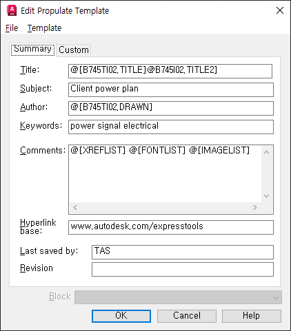

Propulate 템플릿 편집Propulate는 템플릿 파일을 사용하여 도면의 도면 특성 필드에 삽입할 값을 결정합니다. 템플릿 파일을 사용하여 도면 특성 대화상자에 적용할 값 및 해당 값의 위치를 지정하려면 먼저 해당 템플릿 파일을 편집해야 합니다. 원하는 개수의 템플릿을 작성할 수 있지만 활성 템플릿은 한 번에 하나만 존재할 수 있습니다. 기본 템플릿 파일 이름은 template.prp입니다. 기존 템플릿을 편집하거나 새 템플릿을 작성하는 가장 쉬운 방법은 Propulate 템플릿 편집 대화상자를 사용하는 것입니다.

템플릿 파일을 편집하려면 해당 필드에 문자를 입력하거나 특수 삽입 옵션 중 하나를 입력합니다. 예를 들어 제목 필드에 Downtown Renovation을 입력하면 이 템플릿으로 처리된 각 도면의 도면 특성 대화상자에 있는 제목 필드에 Downtown Renovation 문자열이 삽입됩니다. 이와 같은 문자열 외에 도면 관련 정보를 추출하여 이 데이터를 도면 특성 대화상자에 삽입하는 데 사용할 수 있는 네 가지 특수 명령이 있습니다.
| @[block.attributeTag] | 속성 블록에서 속성 태그 값을 추출하여 지정된 필드에 삽입합니다. 예를 들어 작성자 필드에 @[title.drawnby]를 삽입하면 Propulate가 도면에서 속성 블록 명명된 제목을 검색하고, drawnby 속성 필드 값을 추출하여 도면의 도면 특성 대화상자에 있는 작성자 필드에 삽입합니다. 전체 프로젝트에서 공통 블록을 사용하는 경우에는 더 많은 도면에서 해당 특정 속성 값을 반영하도록 업데이트하는 작업이 간편해집니다. |

예: 주석 필드에 @[XREFLIST] @[FONTLIST] @[IMAGELIST]를 입력하면 다음이 생성될 수 있습니다.
Xrefs: A d:\xrefs\1a6 A d:\xrefs\2a6 A g:\project\work\3a6 Fonts: G:\ACAD2021\support\simplex.shx G:\ACAD2021\fonts\txt.shx G:\ACAD2021\fonts\ROMANS.shx Images: G:\Acad2021\acadsig.jpg
