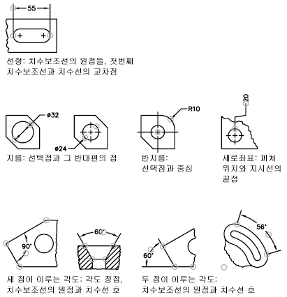

비연관 치수에 대해 치수기입된 객체를 편집할 때 선택 세트에 상대 치수 정의점을 포함해야 합니다. 그렇지 않으면 치수가 업데이트되지 않습니다. 정의점은 치수 위치를 결정합니다. 예를 들어 치수를 신축하려는 경우에는 선택 세트에 적합한 정의점을 포함합니다. 그립이 강조되도록 그립을 켜고 객체를 선택하여 정의점을 쉽게 포함할 수 있습니다.
각 치수 스타일에 대한 정의점은 다음 그림과 같이 표시됩니다. 치수 문자의 중간점은 모든 치수 스타일에 대한 정의점입니다.
각도 정점이 표시되지 않을 경우, 각도를 형성하는 선의 끝점에 정의점을 배치합니다. 두 선으로 이루어진 각도 예에서는 치수기입된 호의 중심점에 정의점을 배치합니다.
