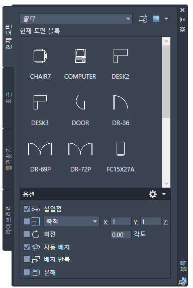

블록 팔레트
블록 또는 도면을 삽입할 수 있는 탭 팔레트를 표시합니다.
BLOCKSPALETTE(명령) 찾기
조정 옵션
블록 팔레트 맨 위에 다음과 같은 액세스 컨트롤이 표시됩니다.
필터
와일드카드 문자를 사용하여 이름별로 사용 가능한 블록을 필터링하는 기준을 허용합니다. 유효한 와일드카드 문자는 단일 문자의 경우 ? , 여러 문자의 경우 *입니다. 예를 들어, 4??A*는 명명된 40xA123 및 4x8AC 블록을 표시합니다. 드롭다운 리스트에는 이전에 사용된 와일드카드 문자열이 표시됩니다.
DWG를 블록으로 삽입
현재 도면에 블록으로 삽입할 도면 파일을 선택하기 위한 파일 선택 대화상자를 표시합니다.
블록 라이브러리 찾아보기
주: 이 옵션은 라이브러리 탭에서만 사용할 수 있습니다.
현재 도면에 블록으로 삽입할 해당 블록 정의 중 하나 또는 도면 파일을 선택하기 위한 파일 선택 대화상자를 표시합니다.
아이콘 또는 리스트 스타일
나열할 여러 옵션을 표시하거나 사용 가능한 블록을 미리 봅니다.
주: 블록 팔레트에서 블록으로 삽입된 외부 파일의 이름에 별표(*)가 포함되어 있습니다.
이러한 탭을 끌어서 놓아 클릭하여 배치하거나 마우스 오른쪽 버튼을 클릭하여 리스트에서 옵션을 선택하여 탭에서 블록을 삽입할 수 있습니다.
미리보기 영역
현재 탭을 기준으로 사용 가능한 블록의 리스트 또는 미리보기를 표시합니다. 미리보기의 오른쪽 아래 구석에 있는 번개 아이콘은 블록이 동적임을 표시합니다. 이 아이콘은 블록이 주석임을 나타냅니다.
주: 블록 썸네일 미리보기 생성이 약간 지연되어도 블록 삽입에는 영향을 주지 않습니다.
현재 도면 탭
현재 도면에서 사용할 수 있는 블록 정의 리스트 또는 미리보기를 표시합니다.
최근 탭
현재 및 이전 세션에서 최근에 삽입 또는 작성된 블록 정의 리스트 또는 미리보기를 표시합니다. 이러한 블록은 여러 도면에서 가져올 수 있습니다.
즐겨찾기 탭
미리보기 또는 즐겨찾기 블록 정의 리스트를 표시합니다. 이러한 블록은 블록 팔레트의 다른 탭에서 자주 사용하는 블록의 사본입니다.
라이브러리 탭
단일한 지정된 도면에서 삽입된 블록 정의 리스트 또는 미리보기를 표시합니다. 모든 도면 파일에 블록 정의를 저장할 수 있습니다. 도면 파일을 블록으로 삽입하면 모든 블록 정의를 현재 도면으로 가져옵니다.
팁: 모든 관련 블록 정의를 저장하는 "블록 라이브러리 도면" 을 작성할 수 있습니다. 이 방법을 사용하는 경우 블록 라이브러리 도면을 삽입할 때 도면 자체가 미리보기 영역에 표시되거나 나열되지 않도록 하려면 팔레트에서 분해 옵션을 선택합니다.

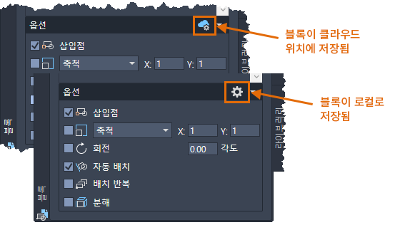

블록 동기화 설정
블록 동기화 설정 대화상자를 표시합니다. 이 대화상자를 사용하여 최근 및 즐겨찾기 블록 라이브러리의 경로를 설정하고, 클라우드 저장소 사용자 이름 사용에 대한 권한을 제어할 수 있습니다.
주: 블록 팔레트 아래쪽에 있는 블록 동기화 설정 버튼은 동적이며 최근 및 즐겨찾기 블록의 현재 위치에 따라 변경됩니다.
