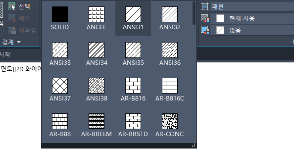

- 에서 사용할 해치 유형을 선택합니다.
- 패턴 패널에서 해치 패턴 또는 채우기를 클릭합니다.
- 경계 패널에서 패턴 경계를 선택하는 방법을 지정합니다.

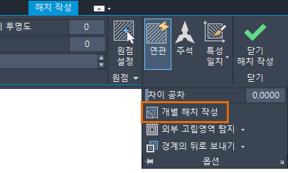

개별 해치 객체
기본적으로 하나의 명령 내에서 여러 영역에 해치를 적용하는 경우 결과는 단일 해치 객체가 됩니다. 한 영역의 특성을 변경하거나 영역을 제거해야 하는 경우에는 해치 객체를 분리해야 합니다.
- 해치를 클릭합니다. 해치의 어느 곳을 클릭하든 해치가 단일 그립이 있는 하나의 객체로 작동하는 것을 볼 수 있습니다.
주: 해치 객체를 선택하면 해치 편집기 리본 탭이 즉시 표시됩니다.
- 해치 편집기 리본에서 옵션 패널을 확장하고 개별 해치를 선택합니다.
그러면 이제 각 해치 영역이 고유한 해치 객체가 되어 따로 편집하거나 제거할 수 있게 됩니다.
주: 해치가 분리되면 단일 해치 객체로 다시 결합할 수 없습니다.
